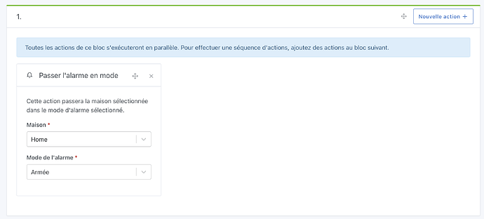

Je me rend compte que j’avais complètement oublié l’action de scènes pour passer l’alarme en mode « armée/désarmée/etc… »
Pratique pour faire une scène « quand je clique sur un bouton » => « armer l’alarme »

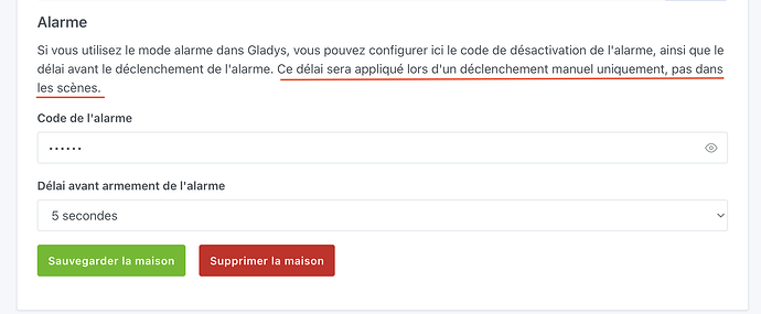

Dans l’action Passer l’alarme en mode => Armé, comment gérer le délai ?
Est-ce qu’il faut ajouter avant un temps d’attente dans la scène ou est-ce qu’on pourrait Passer l’alarme en mode => Armement (qui prendrait en compte le délai configuré pour la maison) ?

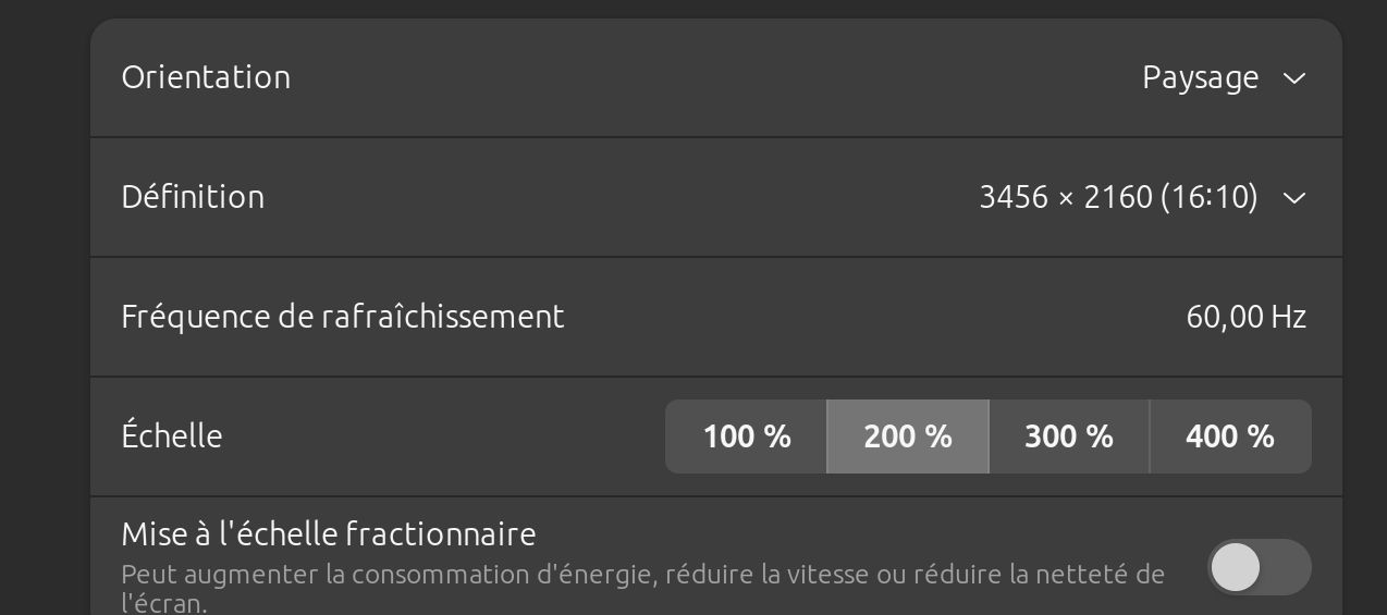

Ok, par curiosité tu es sur quelle taille d’écran ? (résolution/et taille?)

Il n’y a pas de délai dans l’action de scène :slight_smile:

Alors je n’ai pas testé sur une tablette mais depuis mon ordi en changeant la taille de la fenêtre pour simuler différentes tailles d’écran. C’est peut être pour ça que j’ai trouvé le clavier à code un peu petit ?
