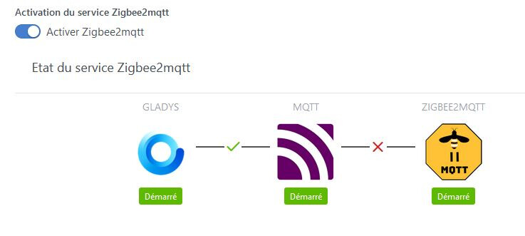

Chez moi, l’activation zigbee2mqtt ne fonctionne pas, les containers sont bien lancés, mon dongle est bien reconnu, voici les copies d’écran :

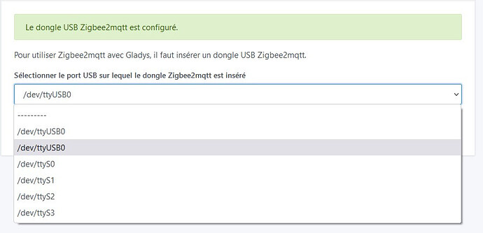

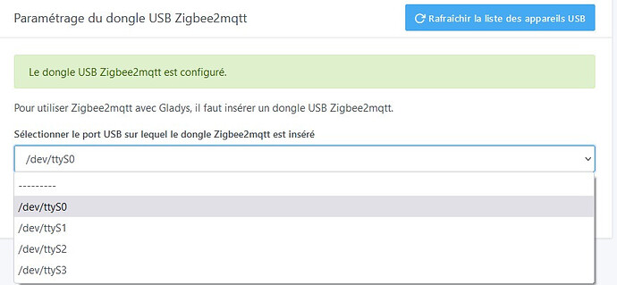

les ports USB ne sont pas listés mais le dongle est reconnu quelle que soit la sélection /dev/ttySx
Je n’ai pas fait d’autres tests d’intégration.
Ça c’est normal il n’y a pas de driver usb série sur les synology.
Il faut installer ça manuellement => http://www.jadahl.com
@VonOx J’ai bien installé les drivers USB à partir de jadahl.com , mais l’activation n’aboutit toujours pas :
et les containers sont bien lancés.

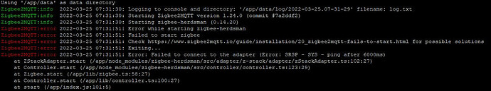

merci @VonOx effectivement, voici les logs :
Ah ça c’est la même erreur que moi.
On est de plus en plus à avoir cette erreur.
Je n’ai pas encore réussi à trouver.
