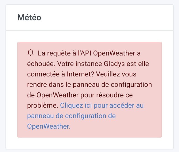

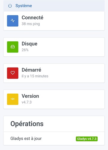

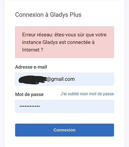

Ce matin petite coupure électrique chez moi et depuis le restart gladys ne veut plus se connecter à rien.
Que ce soit gladys plus ou open weather etc…
J’ai tenté de restart le container, de restart le rpi3.

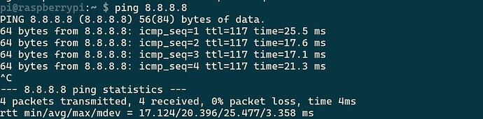

J’ai fait un ping vers Google (8.8.8.8) dur rpi tout est OK.

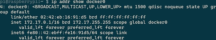

ca te donnes quoi "ip addr show docker0 '?

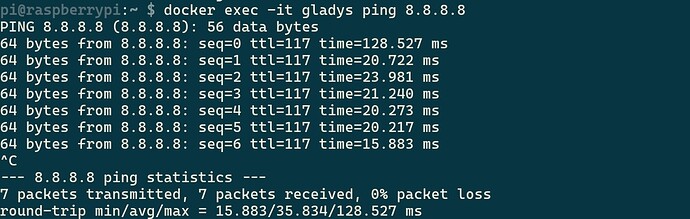

Sur ton idée @cce66 j’ai tenté le ping dans le container
Je ne comprend plus trop
Ça ne semble pas venir de docker ou du pi mais plus de gladys ?
Côté réseau c’est OK :thinking: @pierre-gilles t’as une idée de ce qui pourrait causer ça au niveau de nodejs ?

0 log quand je tente de me co à gladys plus ça aide pas ^^’
Ça ressemble plus à un problème de résolution DNS.
Tu peux essayer de ping google.com depuis le RPI et depuis le container docker ?
2 « J'aime »
Ok donc le ping réseau fonctionnes par contre quand tu fais un ping sur 8.8.8.8 tu ping l’adresse ip et il faut faire ensuite un ping sur www.google.com pour voir si la configuration dns est ok si elle ne l’est pas openweather ne pourras pas fonctionner car il fait sa requête sur une adresse DNS (www.openweather) et pas sur une adresse ip !
