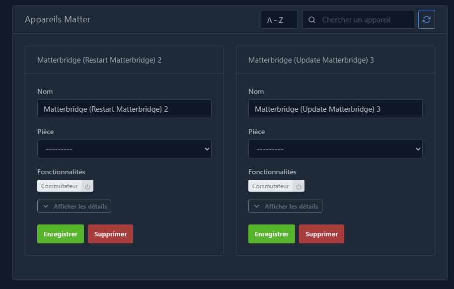

Voici ce que j’ai comme appareil dans Gladys.
Je n’ai rien d’autre.
Pour info, je n’arrive pas à sélectionner la pièce « Maison » et j’ai que celle-là.

Je pense que tu n’as pas créé de pièces sur ton instance, il faut en créer dans « Paramètres » → « Maison ».
J’ai la version 4.81.0.
C’est fait.
