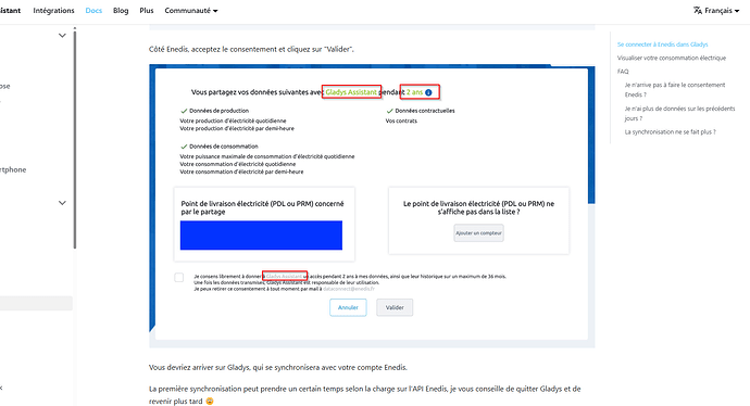

Je trouve ça bizarre que le nom Gladys Assistant n’apparaisse pas dans nos consentements :
Doc Enedis:

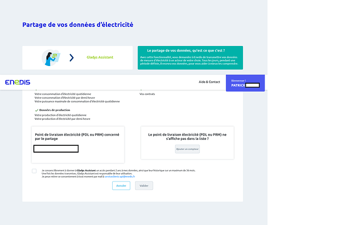

Je me doutais de ça, car comme je te l’ai montré sur mon compte Enedis, sur la page partage des données, mon compteur n’apparait plus et Enedis me dit qu’il n’est pas compatible.
Le probleme est que, le service client ne sais pas de quoi on parle. Et comme chez eux les données remontent bien, et bien tout va bien. Je vais tenter la suppression du compteur et le recréer
Ben voila ils ont dû faire avancé les choses car ce soir j’ai ma page de consentement, que je ne voyais pas jusqu’a là :

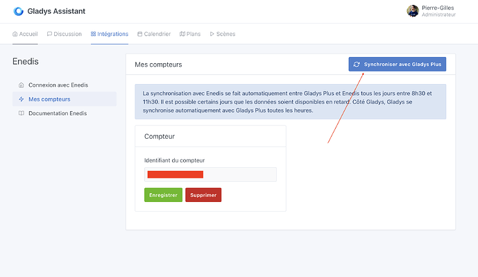

Si la donnée n’existe pas en local, tu peux forcer une synchronisation en cliquant sur ce bouton :
Tiens moi au courant mais normalement ça devrait être bon pour ton compte

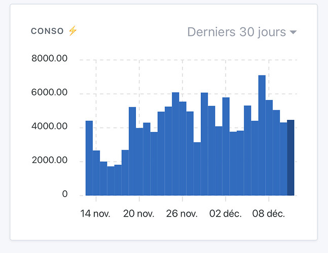

Chez moi ça ressemble à ça :
Le dernier point à droite est le 11 décembre.
Quel est le dernier point que tu as ?
Merci pour ta réponse, l’intégration d’Enedis dans Gladys fonctionne bien. J’ai récupéré les données de consommation journalières Les valeurs correspondent bien au relevé d’Enedis, je me suis mis en erreur car je n’ai pas réalisé que l’axe des ordonnées était étalonné en WH et non en KWh et qu’il n’y avait pas de données horaires.
