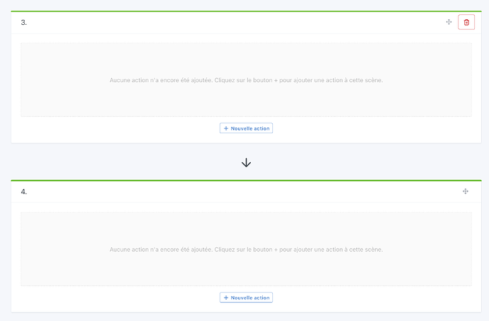

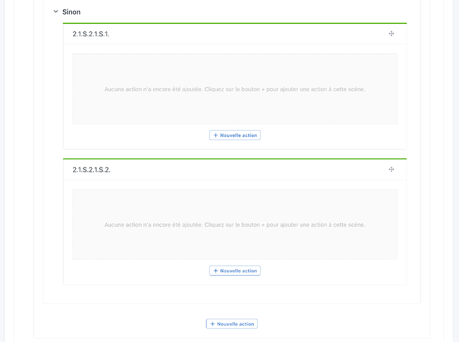

Bug (?) trouvé pour l’instant : si on ajoute une action à un bloc Alors ou Sinon, un second bloc d’actions apparaît (normal). Si on supprime l’action du premier bloc, le second ne disparaît pas et ne peut pas être supprimé :
Dans un bloc « classique », lorsque que l’on supprime l’action du premier bloc, on a la possibilité de supprimer :
