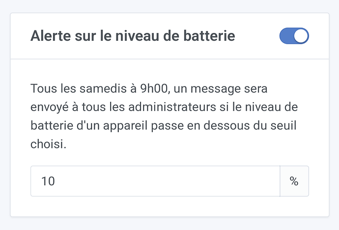

Bonjour @cicoub13 ![]()
Merci pour cette information, je viens en effet de découvrir cette fonction grâce à toi, toutefois, j’aurais souhaité avoir la possibilité d’avoir de alertes quotidiennes, par exemple, et le choix dans la méthode de notification (j’ai une assistante vocale maison très gentille). Du coup, le passage par une scène avec récupération de variables (quel est l’objet dont la batterie est faible et quel est le niveau) m’aurait permis plus de flexibilité. Est-ce envisageable ?
Jean
Oui, @lmilcent l’a fait ici Scènes : récupérer un type d'état de tous les périphériques (ex: type batterie)
Mais il faut ajouter tous tes appareils à monitorer, ce qui était long et a donné lieu à la fonctionnalité dont je t’ai parlée plus haut ![]()

Désolé de déterrer le sujet … mais la fonction de notification via message ne convient pas à mon fiston, qui souhaite lui même pouvoir changer les piles des capteurs
En effet, il ne dispose pas d’accès à l’interface, et n’est de fait pas notifié. Or, nous avons la chance d’avoir une sympathique « personne virtuelle » qui nous informe vocalement, et aimerions lui permettre également de nous informer de l’état des batteries. Est-il envisageable de créer une scène unique (vu le nombre de capteurs sur batteries …) qui puisse remplacer la notification par message (introduire dans les scènes la notion de boucle sur une collection, par exemple) ?

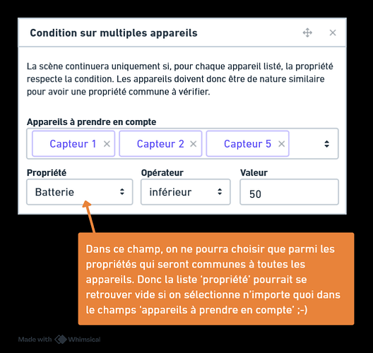

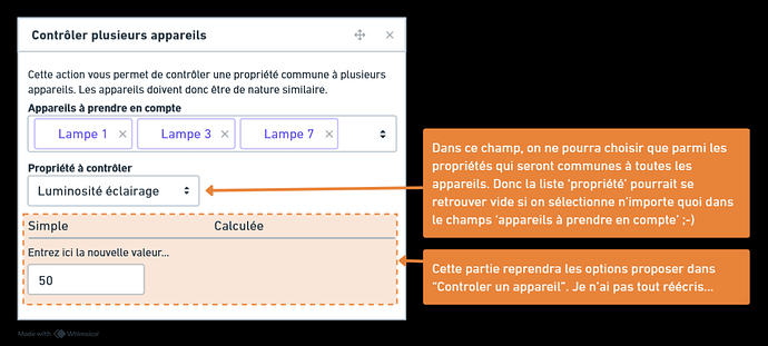

@jean_bruder il me semble qu’il y a deux besoins dans ce que tu viens d’exprimer : celui qui consiste à vérifier l’état des plusieurs appareils de façon simple (pour éviter de multiplier les actions « récupérer l’état » et « continuer si »), et celui qui consiste à agir sur plusieurs appareils de façon simple (en évitant de multiplier les actions « controler un appareil »).
J’anticipe, mais @pierre-gilles va surement dire qu’il faudra en faire deux demandes de fonctionnalités. Mais à cette étape de discussion, on peut affiner le besoin dans un même sujet…
Si j’essaie de maquetter ce que tu évoques sur la vérification de plusieurs appareils, ça pourrait ressembler à ça :
Et pour le contrôler de multiples appareils, ça pourrait ressembler à ça :
Est-ce que ça reflète ton besoin ?

Pour ce qui est des propriétés testées en groupe, j’aurais plutôt formulé : La scène continuera uniquement si, pour au moins un appareil listé, la propriété testée respecte la condition (avec par exemple : batterie < 10). Donc on poursuivra si une batterie est <10%. Et du coup, si plus d’une batterie est à - de 10%, comment traiter chacune ensuite (récupérer le nom des batteries < à 10% par exemple) ?

Pour le contrôle des appareils d’un groupe, ça serait parfait ![]()

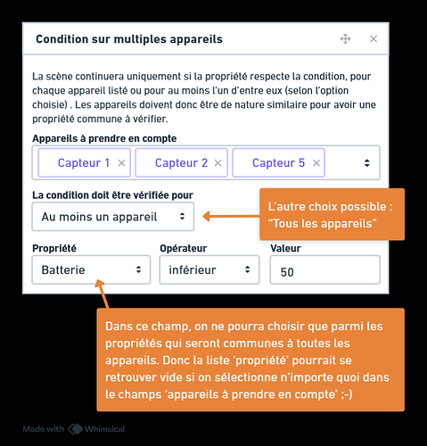

Pour le ‹ au moins un ›, je pense qu’on peut en faire une option de l’action qui permettra de choisir entre ‹ tous les appareils › ou ‹ au moins un ›. Parce que je pense que les deux usages peuvent être utiles.
Pour ton besoin de sélectionner tous les appareils d’une zone ou d’une pièce, j’ai peur que ça devienne compliqué parce qu’il faudrait pouvoir choisir cet ‹ espace › puis donner le type d’appareil à sélectionner (pour répondre à ton exemple ‹ tous les capteurs d’ouverture des fenêtres d’une pièce ›). Et donc je pense que la liste déroulante ou tu choisiras ce que tu veux en tapant quelques lettres pour filtrer devrait être suffisante. C’est comme ça que fonctionne le ‹ allumer les prises › par exemple, et si tu as bien nommé tes appareils c’est efficace je trouve…

Par contre, pour ta « condition sur multiples appareils », je ne pense pas que ça réponde au besoin, car toi tu vérifie que tous les appareils vérifient toutes les conditions, hors ici, on veut savoir quels appareils vérifient quelles conditions.
Toutes tes batteries ne vont pas tomber en panne en même temps, et toutes les fenêtres ne sont pas ouvertes en même temps !

Tu as raison, la maquette ne répond pas au besoin de Jean de pouvoir ensuite parcourir les appareils. Je vais faire une autre proposition… Mais cette action « Condition sur de multiples appareils » serait utile je trouve, et voilà une nouvelle maquette avec l’option permettant de choisir « tous les appareils » ou « au moins un appareil » :
Si la maquette est assez explicite pour toi, j’en ferais bien une demande de fonctionnalité pour voir si elle intéresse du monde ou pas. Ok pour toi ?

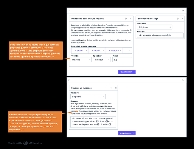

J’ai réfléchi à ça, et je pense qu’on pourrait s’en sortir avec une action que j’ai appelée « Poursuivre pour chaque appareil » et qui fonctionnerait comme ça:
Vous en pensez quoi, @jean_bruder et @pierre-gilles ? Et les autres aussi ![]()
Si on met en place l’action « Poursuivre pour chaque appareil » qui va lancer l’exécution en parallèle des blocs d’action suivants, je me demande s’il ne faudrait pas aussi avoir une action « Attendre tous les appareils » pour ‹ rassembler › toutes ces exécutions lancées en parallèle avant de poursuivre la scène avec une exécution unique des blocs suivants. Vous voyez ce que je veux dire ?

Whaou, c’est exactement ce dont j’ai besoin pour traiter un ensemble de bidules ![]()

Exactement, c’est très judicieux car si une parallélisation des actions est réalisée, autant pour l’envoi de message ou un traitement identique, cela ne posera pas de soucis, mais vu mon usage (envoyer un message vocal), ça sera inaudible ![]()

Sauf que dans ce que j’ai construit en maquette, tu as accès au nom d’un appareil et de la valeur de la propriété justement parce qu’on est dans la partie qui s’exécute pour un appareil précis, en parallèle des autres. Si on ajoute une action « Attendre tous les appareils », on n’aura plus la connaissance de chaque appareil…
En fait, je ne vois pas comment construire une action qui réponde exactement à ton besoin : ce que tu voudrais, si je comprends bien, c’est faire une boucle sur tous les appareils à l’intérieur d’une unique action, et que cette action construise une chaîne de texte cumulant tous les noms des appareils, pour ensuite l’envoyer à ton enceinte…
Mais par contre avec le « poursuivre pour chaque appareil » que je propose, tu pourrais avoir cette info en texte, notifié proprement dans Telegram.
Et je pense que tu pourrais même, en passant pas node-red, construire un flux qui ‹ bricole › le message vocal que tu cherches à générer…
