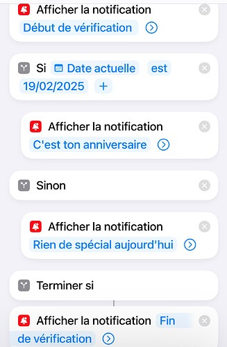

Tu demandais comment faisait Apple dans ces raccourcis. Je l’illustre par l’écran ci-dessous. Et je trouve que c’est satisfaisant si il y a peu d’actions dans le chemin ‹ alors › et le chemin ‹ sinon ›. Mais si ça devient long, à mon avis c’est peu lisible et ce que tu proposes (en envoyant le sinon vers une autre scène) est préférable.

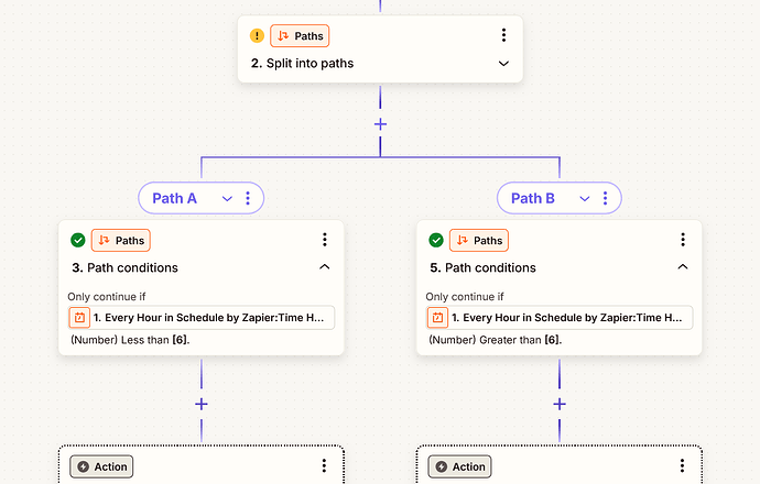

Et dans Zapier, c’est l’écran ci-dessous. Plutôt sympa, mais pas facilement adaptable à la présentation actuelle des scènes dans Gladys, donc ça signifierait trop de choses à remanier pour y arriver. Ta proposition est plus pragmatique :wink:

J’ai testé la proposition d’Apple avec Shortcuts, et ça fonctionne plutôt bien ! En tout cas, ça marche bien sur mobile, ce qui me semble être le critère n°1.

Zapier sur mobile n’a pas d’app spécifique (en tout cas sur ios), donc c’est une web app et l’affichage n’est pas modifié. C’est comme avec node-red, tu ne vois qu’un petit bout de ton algorithme complet… Et Zapier affiche un avertissement "Zapier fonctionne mieux sur un grand écran " :wink:
4s de vidéo pour illustrer :
Oui ok Zapier c’est vraiment pas terrible.

je suis d’accord que ça fonctionne, mais je pense qu’il faudrait trouver une façon bien claire d’identifier qu’on est dans les étapes d’un « alors » ou d’un « sinon ». La simple et légère indentation des blocs dans Shortcuts est pas top…
Oui, je pense juste que côté iOS c’est mal présenté, si on encapsule bien dans Gladys comme on fait déjà avec les groupes d’actions, ça sera clair

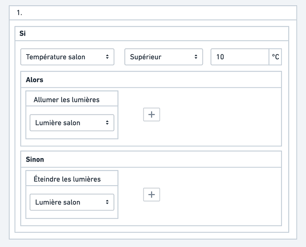

J’ai pas résisté à faire une petite modélisation pour montrer ce à quoi je pense :smiley:
Je pense à un truc comme ça :
La zone « Alors » et « Sinon » seraient exactement les mêmes zones que le « 1. » plus haut, c’est un groupe d’action qu’on peut remplir de ce qu’on veut.
@StephaneB tu en penses quoi ?
Bien-sûr, c’est à styliser, c’est juste pour être sur qu’on parle de la même chose

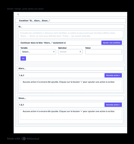

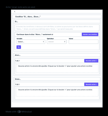

Alors voilà 3 maquettes pour porposer une nouvelle action « Condition Si… Alors… Sinon… » :
  • Maquette 1 : on choisit l’action
  • Maquette 2 : l’action s’affiche, avec les différentes zones à configurer : Si / Alors / Sinon
  • Maquette 3 : un exemple de scène pour illustrer. Si le chauffage est éteint et qu’il fait frais dans le salon ou la salle à manger, j’allume le radiateur et je le confirme par message 5 minutes plus tard. Et sinon (si le radiateur est déjà allumé, ou si il fait assez chaud dans une des deux pièces), la lumière du salon s’allume puis s’éteint après 15 minutes (me demandez pas pourquoi, cet exemple est ridicule, je sais…). Enfin, dans les deux cas, on envoie un message.
Les conditions dans la partie « Si » sont très similaires à l’action « Continuer seulement si ». Je n’ai en fait modifié que le titre. Et dans cette section « Si », on ne pourrait ajouter que des conditions comme celle-là, pas d’autres actions bien sûr. D’où le fait que le bouton soit « Ajouter une condition » et pas « Nouvelle action ».
Les deux blocs « Alors » et « Sinon » permettraient d’enchainer des blocs séquentiels. la numérotation des blocs avec le ‹ A › pour ‹ Alors › et le ‹ S › pur ‹ Sinon › devrait permettre de s’y retrouver…
Qu’en pensez-vous ?

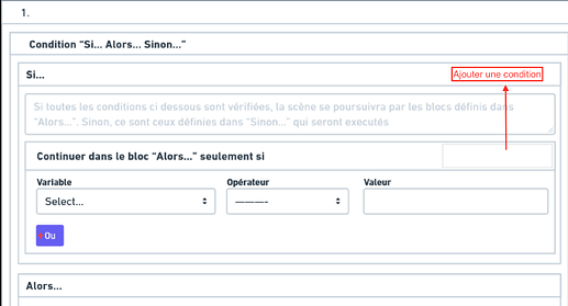

Très bon mockup @StephaneB, j’aime beaucoup le process et l’agencement que tu proposes.
2 remarques : une sur le Ajouter une condition, je le vois plutôt au niveau du SI :
Et l’autre point concerne le A et le S dans la numérotation.
