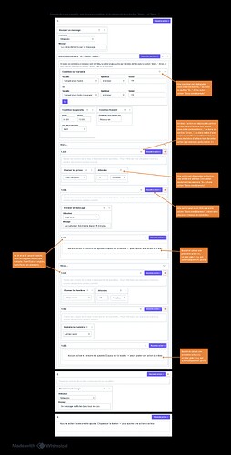

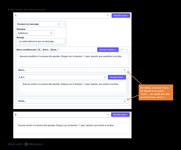

Nouvelle maquette v3.
J’ai quelques questions :

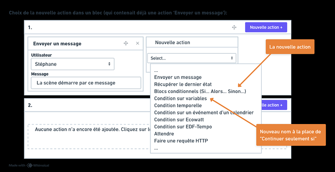

  • Je voulais indiquer sur la maquette la limite d’imbrication de plusieurs actions “Blocs conditionnels Si… Alors… Sinon…” ? Tu avais écris plus haut : « mettre des limites sur la profondeur (max 1 ou 2 je pense) ». Ça veut dire que 1.A.1 serait le max ? ou 1.A.1.A.1 ? ou 1.A.1.A.1.A.1 ? Moi je voterais pour le cas du milieu
  • Je voulais préciser aussi sur la maquette la portée d’un déplacement de blocs d’actions. A priori pas de limite technique, et on peut envisager que le déplacement d’un bloc d’actions d’une section “Alors” soit possible au sein de la même section “Alors” (ex: avant 1.A.1.), ou dans la section “Sinon” (ex: après 1.S.2.), et même en dehors de l’action “Blocs conditionnels Si… Alors… Sinon…” (ex: avant 3.) ? Mais pas dans une section « Si… », bien sûr.
  • Idem pour le déplacement d’une action : Pas de limite technique et on pourra l’emmener n’importe où ? Enfin, sauf dans une section « Si… ».
Excellent !
Je pense que ça se teste, j’ai pas la réponse là :slight_smile: On verra en réel ce qui marche !
Oui !
Petite remarques designs:
1/ Pense à centrer tes textes, par exemple en production c’est comme ça, je trouve ça plus clean :

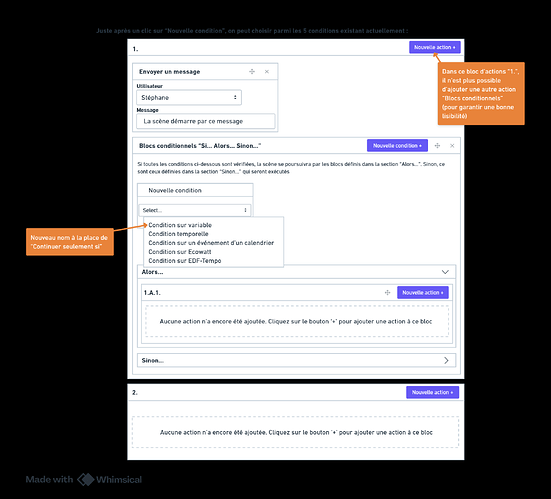

2/ Je me demande si on ne pourrait pas déplacer les boutons « Nouvelle action + » et « Nouvelle condition + », au lieu d’utiliser la partie droite de ces sections (qui pourrait devenir un bouton collapse), on pourrait peut-être les mettre sous forme d’un bouton centré en bas de la section, qui pourrait être juste une petite icône peut-être ?
3/ Je ne vois pas comment ajouter/retirer des groupes d’actions dans ton design ?
ok, je vais ajuster ça.

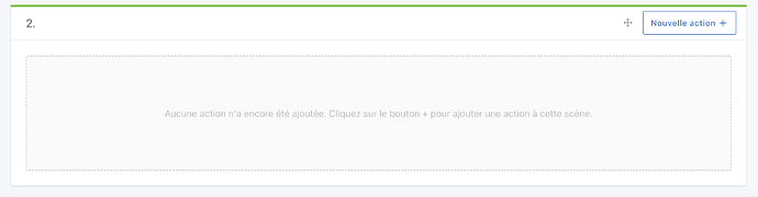

Tu es sûr ? En fait je les ai placé là pour rester cohérent avec ce qui existe aujourd’hui pour ajouter une nouvelle action dans un bloc. Ce que tu suggères serait appliqué dans cette action « Blocs conditionnels… » et également dans les blocs d’action qui existent déjà aujourd’hui (parce que sinon, on rate l’objectif de cohérence) ? Si c’est ça, je me dis que c’est un autre sujet à ouvrir, non ?
Ben comme ce qui existe déjà :
  • pour retirer un bloc d’action, c’est l’icône ‹ corbeille ›. Elle n’est pas visible dans mes étapes 1-2-3 parce qu’il n’y a qu’un seul bloc, mais on les voit bien à l’étape 4 pour les blocs 1.A.1., 1.A.2., 1.S.1., 1.S.2.
  • pour ajouter un bloc d’action, c’est automatique dès que tu ajoutes une action dans le dernier bloc vide. Je ne l’ai pas explicité, mais je peux ajouter une Annotation Whimsical pour le préciser.
J’ai remplacé l’étape 4 de mon dernier message, pour ajouter quelques annotations explicatives (mais pas de modif du design, si ce n’est le centrage de texte)

J’ajouterai selon moi (mais ça a été peut-être déjà écrit) : bloquer la création à une seule section SI/ALORS/SINON possible par bloc principal (1. ou 2. ou 3. etc., j’espère être assez clair…).
Ah oui, je vois ce dont tu veux parler. Et ce n’est pas que ce serait impossible de gérer en parallèle deux structures Si… Alors… Sinon…, mais c’est juste que graphiquement les deux actions seraient l’une en dessous de l’autre, ce qui ne rendrait pas intuitivement compte de leur exécution en parallèle. J’ai ajouté une annotation dans l’étape 3 de mon précédent message.
oui c’est graphiquement parlant effectivement.

Alors dans ma tête c’était tout simple et ‹ logique › :
  • les 5 actions conditionnelles actuelles font effectivement ça : si la condition est remplie, alors la scène continue, sinon la scène s’arrête quand toutes les actions du bloc sont terminées.
  • les 5 conditions équivalentes qu’on utilisera dans une action « Blocs conditionnels » auront le comportement suivant : si la condition remplie (et que toutes les autres conditions le sont aussi), alors la scène se poursuit dans la section « Alors… », sinon elle se poursuit dans la section « Sinon… ». Puis dans les deux cas la scène se poursuit dans le bloc d’actions suivant.

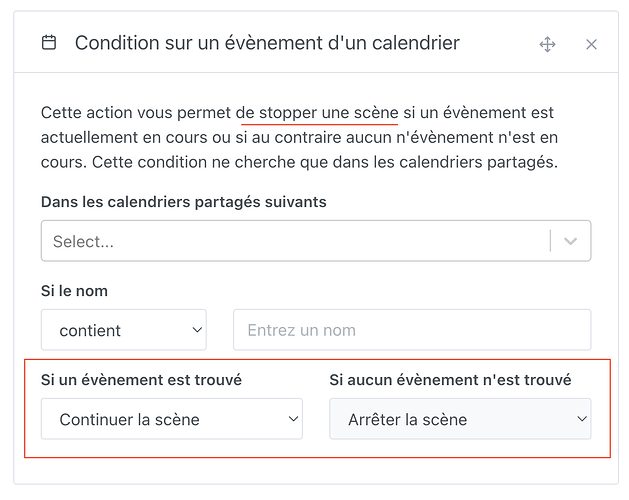

Il faut faire au cas par cas, mais chaque condition actuellement dans les scènes est quand même étroitement lié au mécanisme de « continuer/interrompre la scène ».

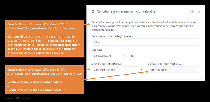

Exemple dans le cas d’une condition sur calendrier :
Je pense qu’il serait utile de créer des maquettes spécifiques pour chaque condition afin de définir la version « SI… ALORS ».
Cela peut sembler évident, mais c’est justement l’objectif d’une spécification : définir ensemble, à l’avance, tout ce qui sera développé, même si cela semble évident.
Une spécification claire permet de commencer le développement sans ambiguïté.
Plus la spécification est détaillée, plus le développement a de chances de réussir ! :smiley:

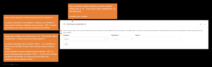

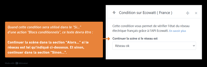

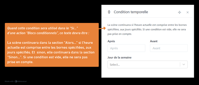

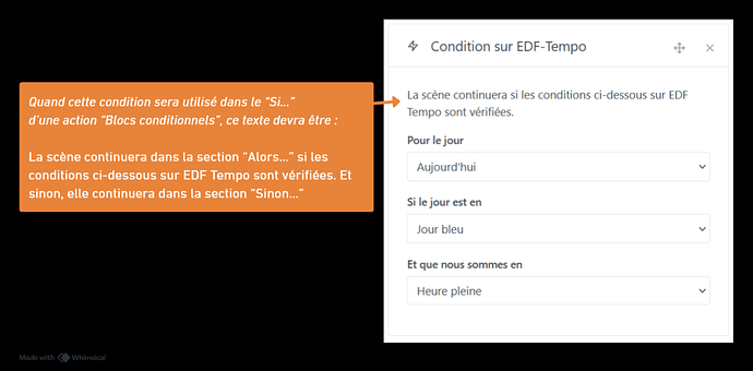

Alors j’ai laissé mes évidences et logiques de côté :rofl:, et j’ai relu les textes de chacun des 5 actions conditionnelles actuelles. Voilà ce que je propose pour créer les conditions équivalentes dédiées à l’action « Blocs conditionnels (Si… Alors… Sinon…) »:

Je trouve que rappeler le fonctionnement du “SI… ALORS” dans chaque condition rend le texte redondant et pas forcément clair.
Comme plusieurs conditions peuvent être présentes, la description actuelle est même plutôt fausse je trouve.
Par exemple, dans la condition sur EDF Tempo, tu écris :
“La scène continuera dans la section ‘Alors…’ si les conditions ci-dessous sur EDF Tempo sont vérifiées.”
Cette formulation peut laisser penser que les conditions sont reliées par un “OU”, alors qu’en réalité, c’est un “ET”.
Si tu veux rappeler le principe du “SI… ALORS”, il vaudrait mieux l’expliquer au début du bloc “SI… ALORS”, plutôt que dans chaque condition.
Dans chaque condition individuelle, il serait plus clair de simplement décrire sa propre validation (ex. : “Cette condition sera valide si…”). Dans certains cas, comme pour EDF Tempo, il me semble même qu’on pourrait simplement supprimer le texte.
C’est fait !

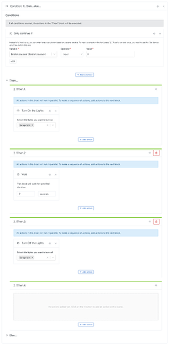

J’ai joué un peu ce matin pour tenter une implémentation basée sur ta proposition.
Pour l’instant, j’arrive à ça :
C’est vraiment un premier jet très rapide !
Pour les bouton « + Add action », je trouve que c’était vraiment plus logique en le mettant en dessous, donc j’ai fais le test en modifiant dans ce développement directement.
Pour le « Then… Else… », je trouve qu’encadrer tout avec une card ça rend l’interface trop chargée, donc j’ai juste introduit un décalage.
Pour le caret « > » pour ouvrir/fermer le « Then… Else… », je suis parti sur un caret à gauche au final, je sais pas ce que tu en penses?
Il manque encore plein de choses, mais c’est vraiment chouette je trouve !

Juste la numérotation des blocs : le « 1.1.Then » est bizarre.
  • « 1.1 » c’est parce que tu penses autoriser le fait d’avoir plusieurs actions ‹ blocs conditionnels › dans le bloc « 1. », qui seront donc numérotés"1.1" et « 1.2 »,…? Je l’ai dit plus haut, je pense que ça nuira à la lisibilité. Mais bon, à tester…
  • Et après le then il devrait déjà y avoir un « .1 ». Parce que là c’est sûr qu’on va pouvoir enchaîner plusieurs blocs d’actions, numérotés « Then.1 », « Then.2 »,…
A tester à l’usage, mais je pense que ça peut le faire !
Oui effectivement, c’était une erreur !
Pour l’instant ça donne ça :
C’est top !
