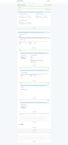

Exemple avec un bouton qui gère un ventilateur via une prise connectée.
1 clic sur le bouton : Allume la prise connectée
2 clics sur le bouton : Éteint la prise connectée
1 clic long sur le bouton : Allume la prise puis l’éteint au bout de 2h.
Il est possible de créer 3 scènes différentes mais on se retrouve avec quantités de scènes…
Créer une scène qui gère tout, ce qui me plaît bien mieux.
Mais on se retrouve avec un truc assez lourd du genre :

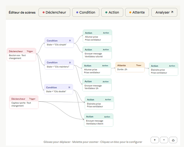

Si on pouvait utiliser un système de canvas, on pourrait être bien plus simple et lisible avec un truc du genre :
Quels sont vos avis ?
Que ce soit les dev ou les utilisateurs.
Merci à vous et bonne fin de week end :slight_smile:

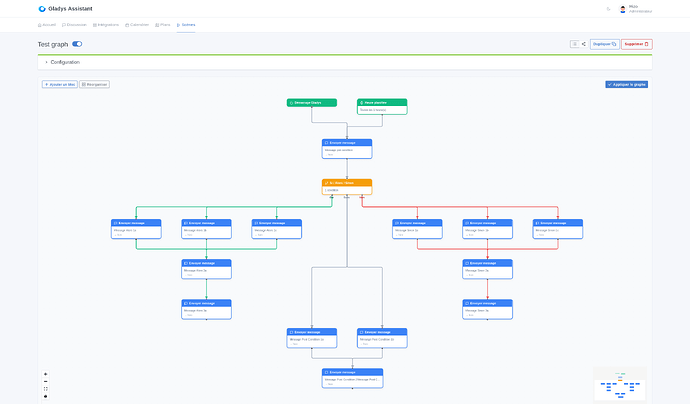

Après plusieurs jours d’échanges avec Claude, voici à quoi j’en suis arrivé :
En partant du système actuel
Cela donne :
PS : les liens verts et rouges des sous blocs sont maintenant gris.

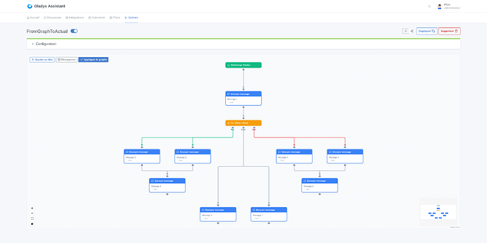

En partant du nouveau système :

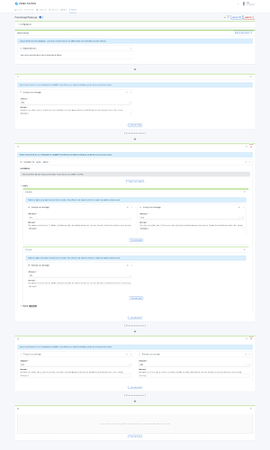

Cela donne dans le système actuel :
Cela semble bien fonctionner mais il faudrait vraiment tester toutes les actions possibles.

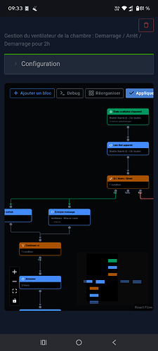

Je me demande sur mobile comment ça rend la vue graphique ?
J’avais pas testé sur téléphone.
Le visuel est correct :
Par contre la mise en place des blocs doit rendre fou XD
Quand tu veux déplacer un bloc, tu as la fenêtre des propriétés qui s’ouvre et te cache la vue.
Ça on doit pouvoir dire lors du relâchement du clic et non au clic.
Quand tu veux tracer un lien, tu ne vois ou tu le déposes vu que ton doigt le cache.
