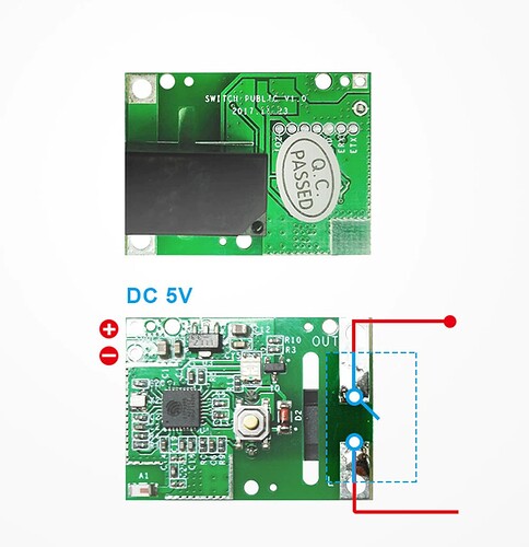

B. Le relais Sonoff
Il faut :
- Y souder l’alimentation (côté +/-)
- Le flasher : un simple firmware Tasmota normal fera l’affaire : Tuto ici
- Le configurer : Rendez-vous sur la page du périphérique, cliquez sur « Autre configuration » et collez le template suivant ici :
Template :
{"NAME":"Sonoff RE5V1C","GPIO":[17,255,255,255,255,255,0,0,21,56,0,0,0],"FLAG":0,"BASE":18}
Après avoir enregistré et redémarré le relais, allez dans l’onglet « Configuration du module » et choisissez « Sonoff RE5V1C » (puis enregistrez-redémarrez) ; - Souder les fils venant de la chaudière ou utiliser des connecteurs et les fixer sur le relais (côté « OUT »)

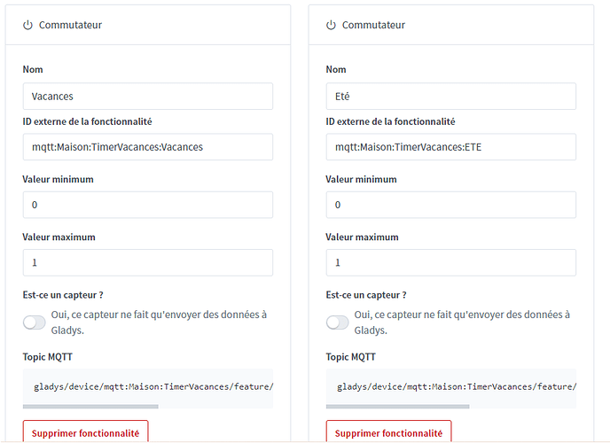

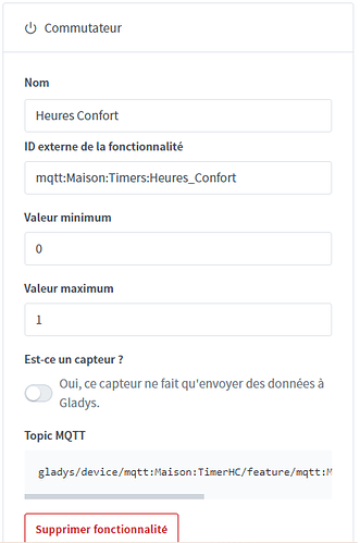

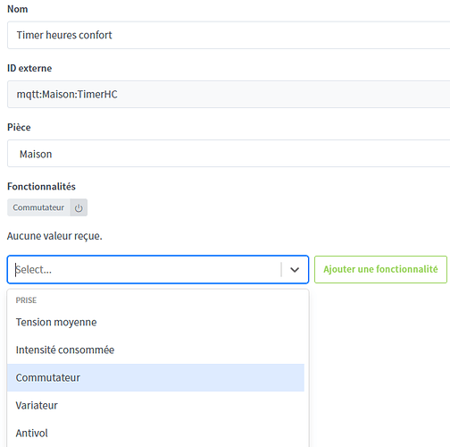

Allez dans l’onglet « Intégrations » puis choisissez « MQTT » et cliquez sur « Nouveau + »
Donnez-lui un nom intelligent, une ID externe de type mqtt:Maison:TimerHC, attribuez-lui une pièce et sélectionnez « Commutateur » dans le champ « Ajouter une fonctionnalité ».
Introduisez ensuite les valeurs telles que proposées ci-dessous et « sauvegarder » :
Ajoutez également un device Thermostat qui vous permettra de choisir votre température de chauffe depuis le Tableau de bord.
N’oubliez pas d’ajouter cet appareil sur votre tableau de bord !
Dans mon installation, j’ai également créé des Timers pour « Vacances » et « Saison »

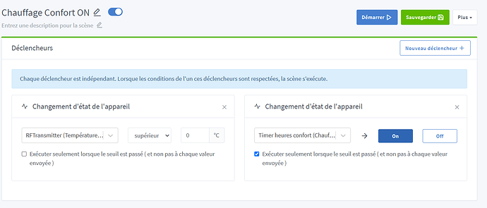

a) Si la température est inférieure à 21°C (défini sur le tableau de bord) ET que nous sommes en heures confort, on allume le chauffage ;

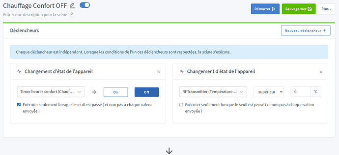

b) Si la température est de plus de 22°C (défini sur le tableau de bord) OU qu’on passe en heure creuses, on arrête le chauffage ;

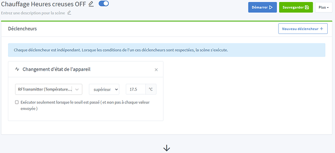

d) Si la température est supérieure à 17,5°C et qu’on est en heures creuses, on coupe le chauffage

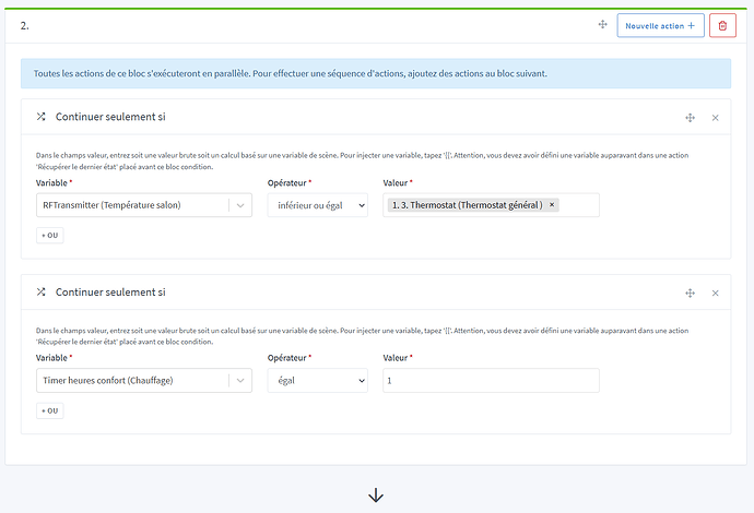

a)

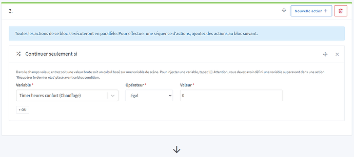

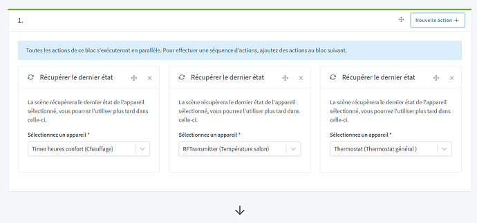

On déclenche la scène toutes les 5 minutes ou sin on passe en heure de chauffe

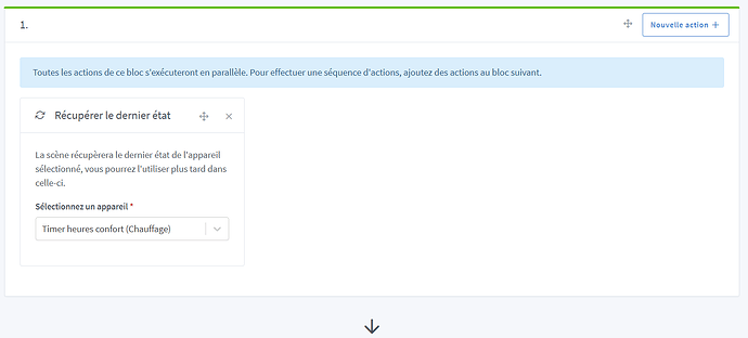

On vérifie pourquoi la scène a démarré (Si la température est plus basse que celle de consigne et qu’on est en heure de chauffe) puis on allume le switch « Chaudière »

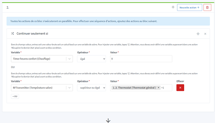

b)
On déclenche toutes les cinq minutes ou quand on passe en heures creuses
On vérifie pourquoi la scène s’est déclenchée (Heures creuses ou température trop élevée) et on coupe le switch « Chaudière »
N.B.: Si vous regardez bien, il y a un « +1 » à côté de la valeur du « Thermostat général ». Cela signifie que si vous choisissez une température de confort de 21°C, cette scène coupera le chauffage quand on atteint les 22°C. Vous pouvez bien sûr faire évoluer cette valeur selon vos besoins !

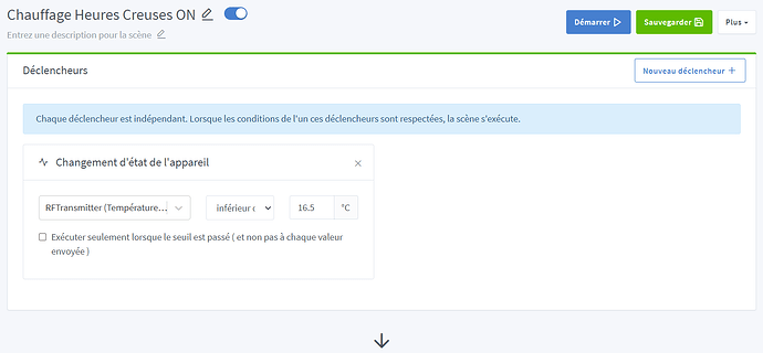

c)
Le trigger « été » est facultatif. C’est pour moi un mode chauffage totalement éteint.
d)
On vérifie qu’on est bien en heure creuse et on éteint

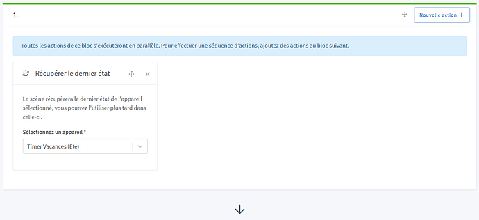

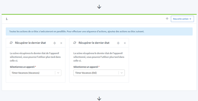

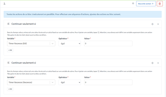

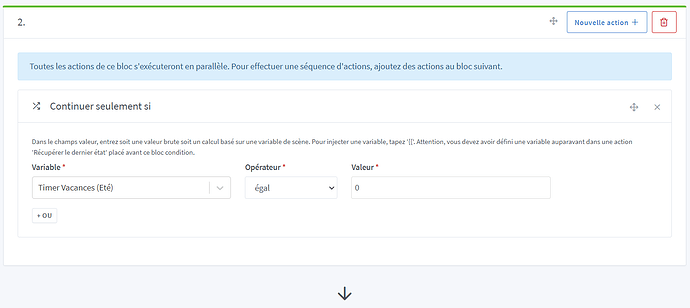

Et c’est ici qu’on ajoute tous les autres triggers, conditions etc…
- J’ai ajouté un mode vacances (en gros, quand nous sommes partis, on reste en heures creuses) et on réactive le tout pour le jour de notre retour (pratique quand on revient du ski
) - Et un mode été (OFF) car même s’il fait froid pendant la journée, j’aime autant que le chauffage ne s’allume pas, quitte à faire une petite flambée le soir

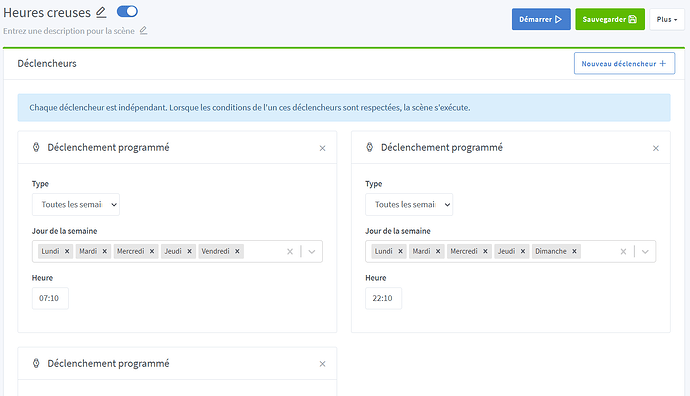

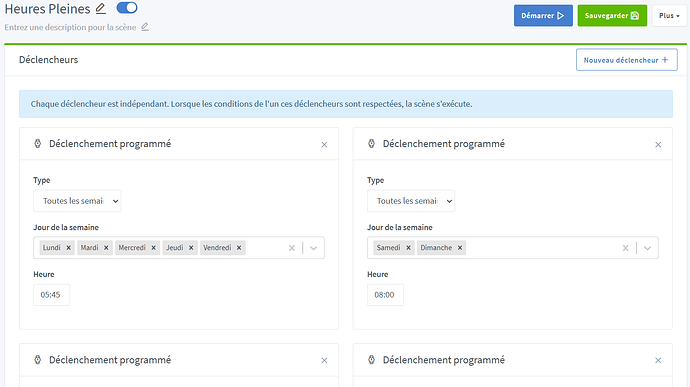

Voici ce que ça donne :
a)
b)
