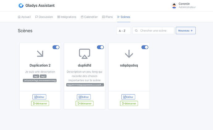

Bonjour,
J’ai fait un petit test en mettant en place un système de tags dans les scènes.
J’ai modifier la recherche pour filtrer sur les tags et les titres.
Est ce que cela correspond à votre besoin ?

Je trouve ça super, pour moi ça répond à la demande.
Petite question esthétique je trouve qu’il faudrait aligner les tags différemment, pas centrés / ou pas à cet endroit des box.
Super développement, fonctionnellement c’est chouette par contre il y a un petit travail de design à faire je pense :smiley:

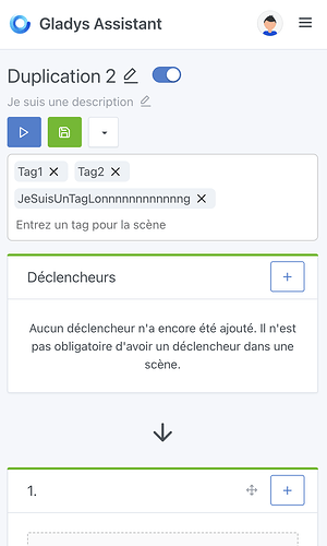

Edition
Au niveau de l’édition, c’est bizarre d’avoir des tags dans une looong textarea qui fait 100% de la width de l’écran
Peut-être que les tags peuvent être affiché en « normal » sur fond gris, et il y a un petit bouton « + » pour ajouter des tags (et une croix sur chaque tag pour le supprimer)
Un truc un peu comme ça dans l’idée:
Je pense que c’est important de voir les tags existant pour pouvoir rattacher une scène à un tag déjà existant.

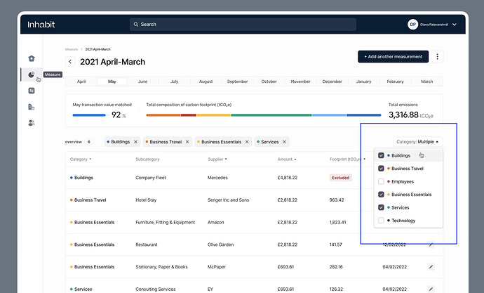

Filtrage
Il faut penser à un système de filtrage par tags, un peu comme ça:

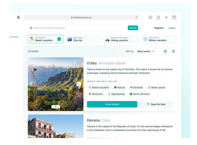

Au niveau des card, il y a un peu de réorganisation à faire je pense pour rendre ça plus visuel :slight_smile:
Un exemple trouvé sur Dribble:
(Je veux pas du tout faire ça hein, c’est juste pour montrer un exemple :stuck_out_tongue: )

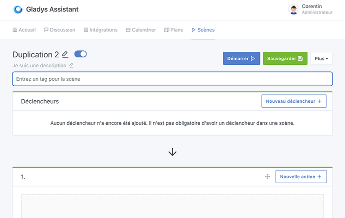

Tu as raison, j’ai juste utilisé une lib « react-tag-input-component »
Ok je ne vois rien de semblable en lib sur internet. Je vais surement créer mon propre composant. Est ce que j’essaie de le faire le plus générique possible pour que l’on puisse l’utiliser à d’autre endroit ?

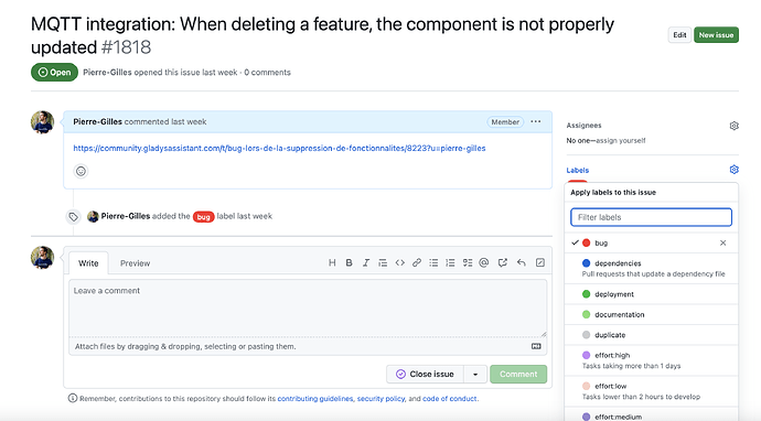

Par exemple, Github ils ont séparés leur page « issue » en 2 parties:
Avec l’édition à droite (tags, etc..)
